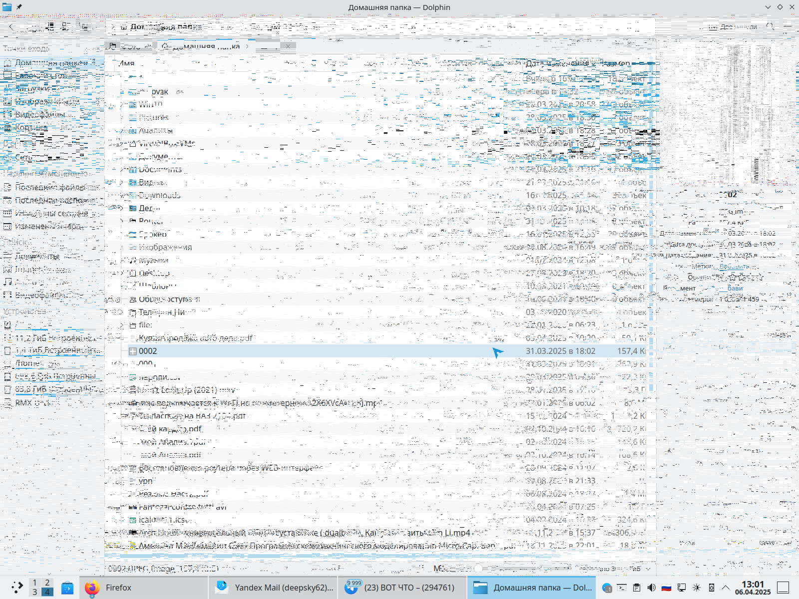

Здравствуйте.

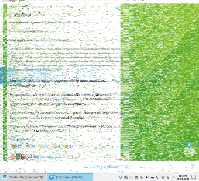

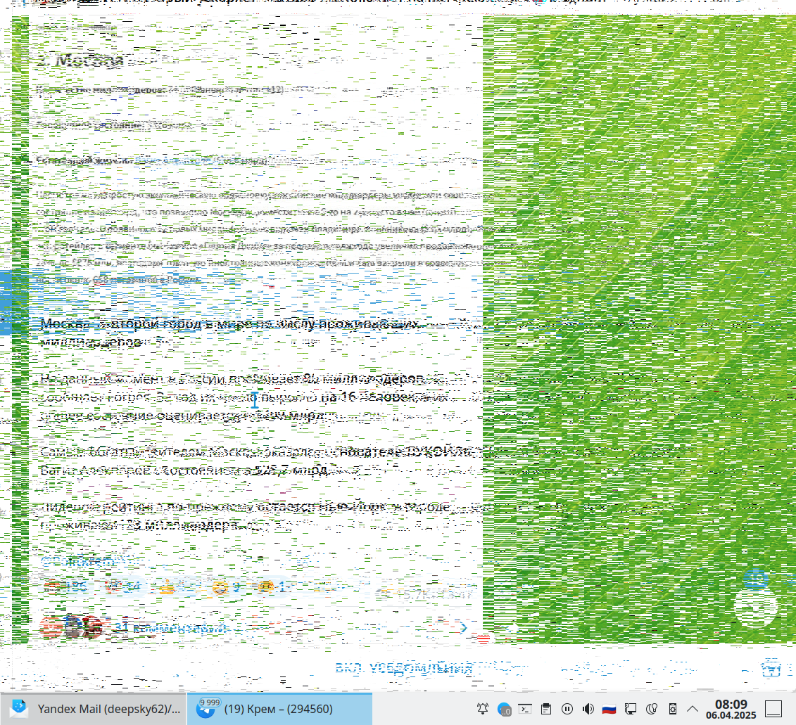

Может кто подскажет, сломался комп решил новое железо купить, мать, память и процессор, поставил все запустилось, работает смотрел фильмы по ютубу все Ок, программы летают, и вот в телеграмме стал смотреть ролики и появилось это.... На скринах
Озу прогнал тест все нормально, видеокарта старая Nvidia драйвер Nouveau появляется это пока заметил только в телеге, но потом появляется на других экранах... После перезагрузки все нормально, пока видео в телеграмме не посмотришь)

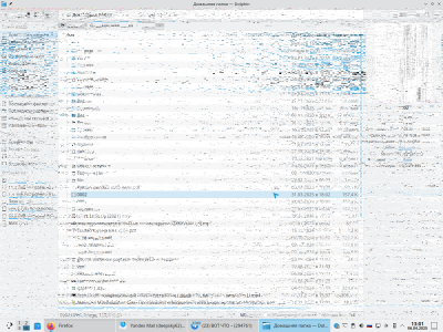

Вот помехи появились при работе в терминале ) Блин((
