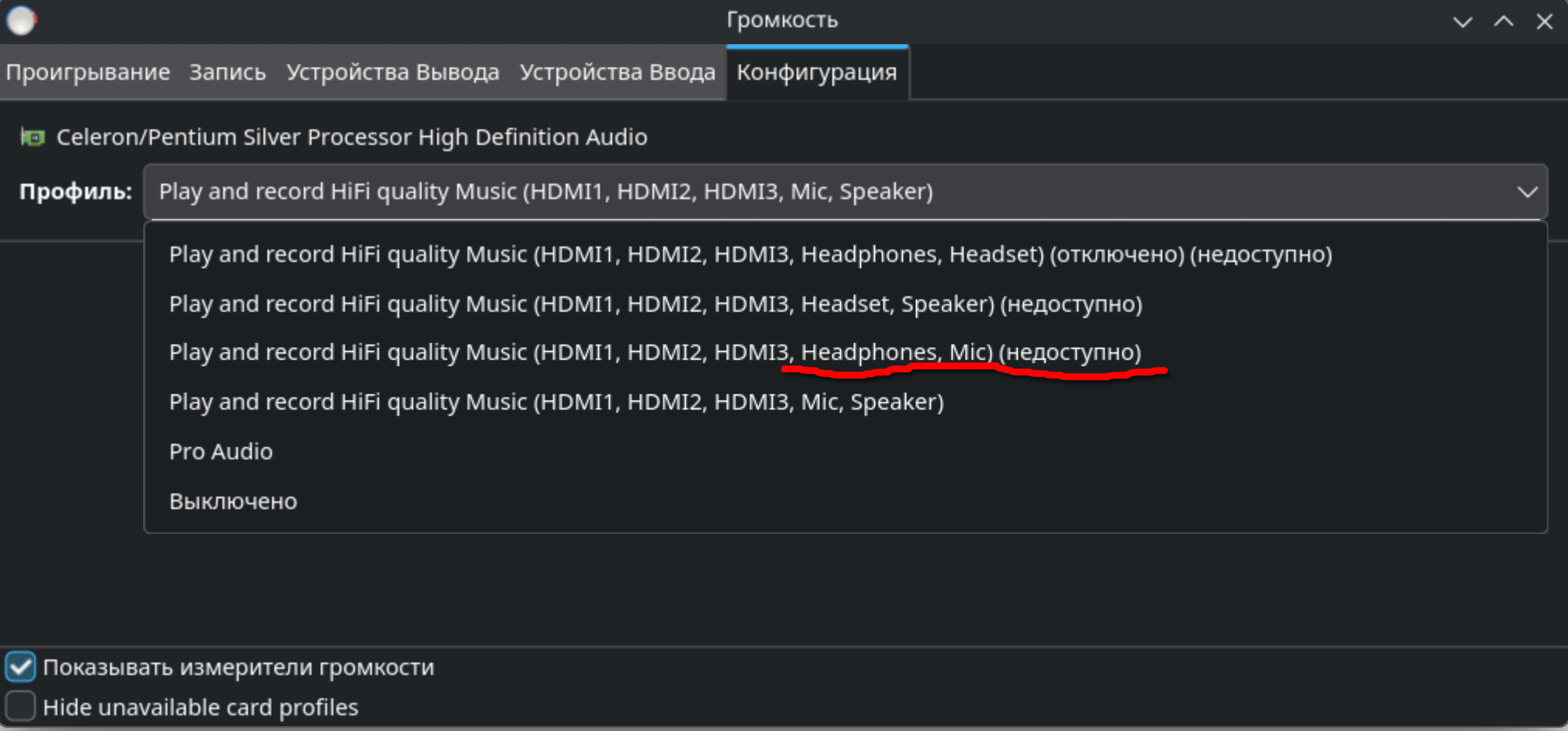

Сообщения: 542
в pavucontrol какой профиль выбран?
Darkperchik
Сообщения: 7
Зарегистрирован: 11.12.2025
При подключении ноута к обычному монитору со встроенными динамиками становится активной 3я конфигурация, а вот при подключении телевизора она недоступна.

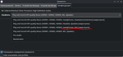

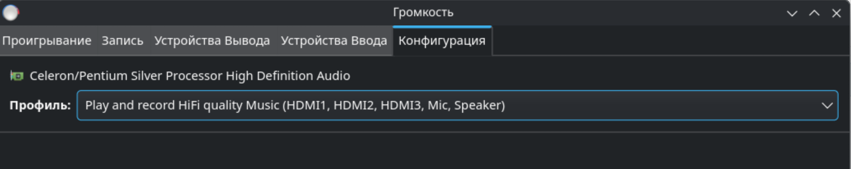

ALiEN: в pavucontrol какой профиль выбран?
Вот такая

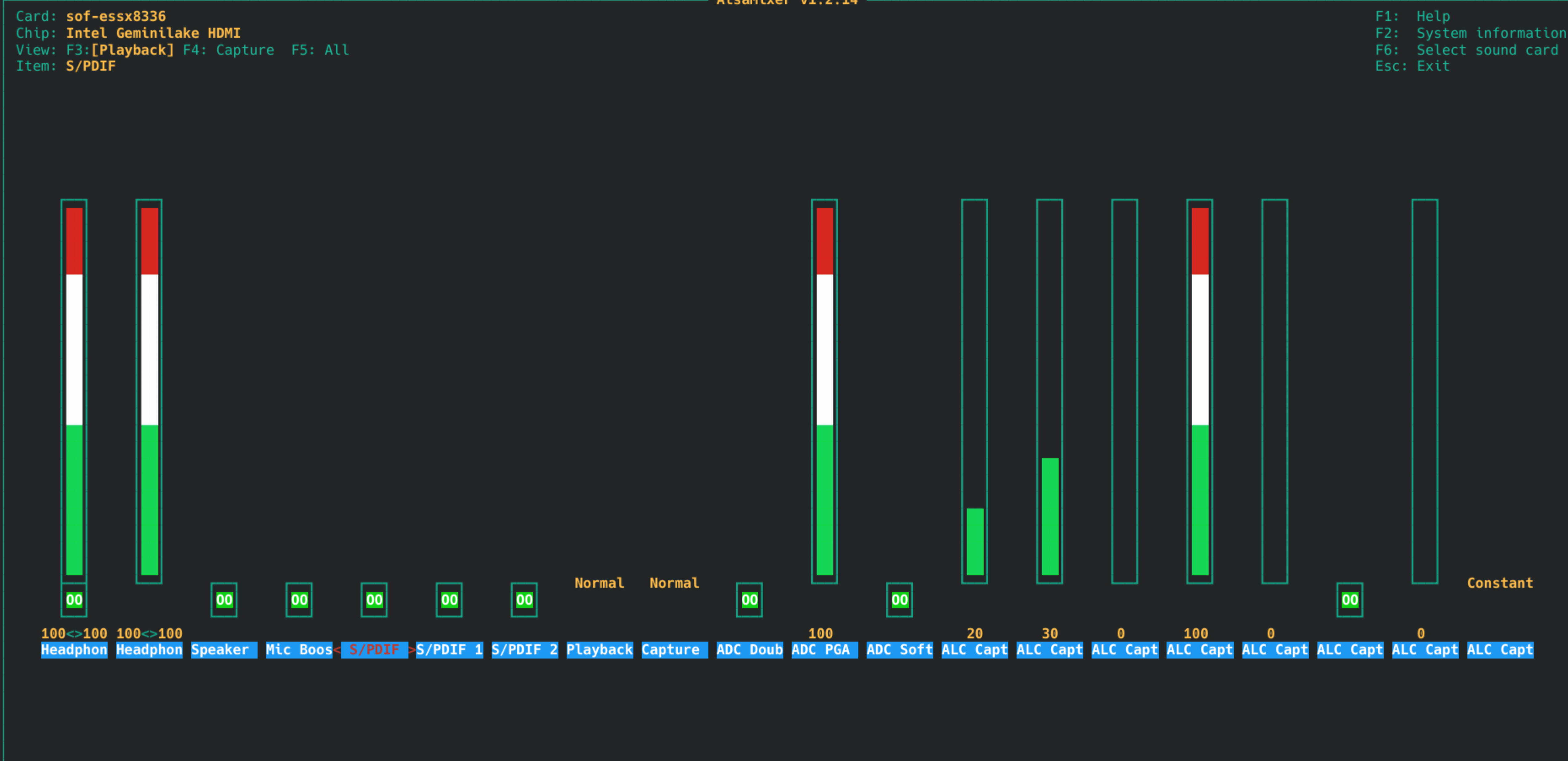

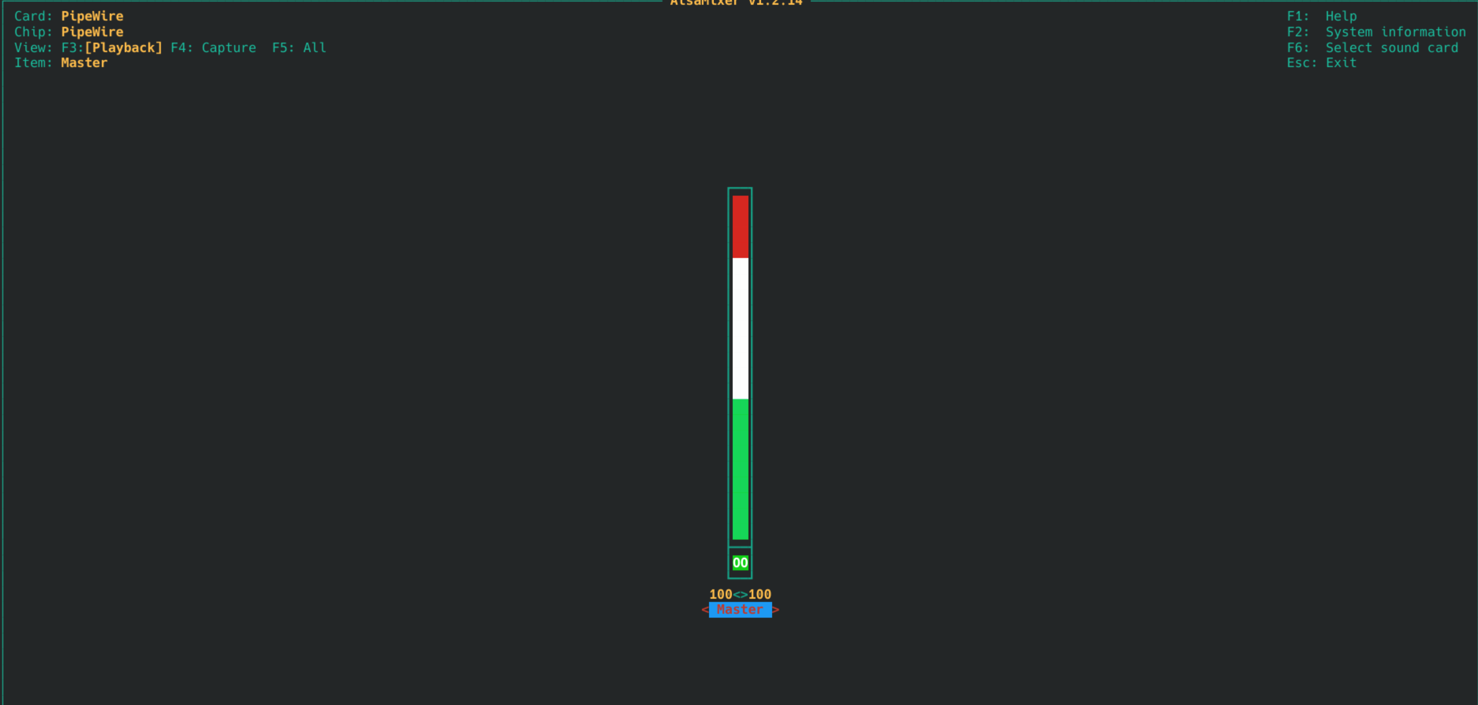

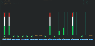

Попробуйте при подключении к телевизору команду alsamixer.
F6 выбор вашей аудикарты.
Обратите внимание на уровни громкости (выставите их все на максимум), прроверьте заодно сектор Auto-mute, выставите его на enable.
Darkperchik
Сообщения: 7
rutgerg: Попробуйте при подключении к телевизору команду alsamixer.
Все вроде включено...
