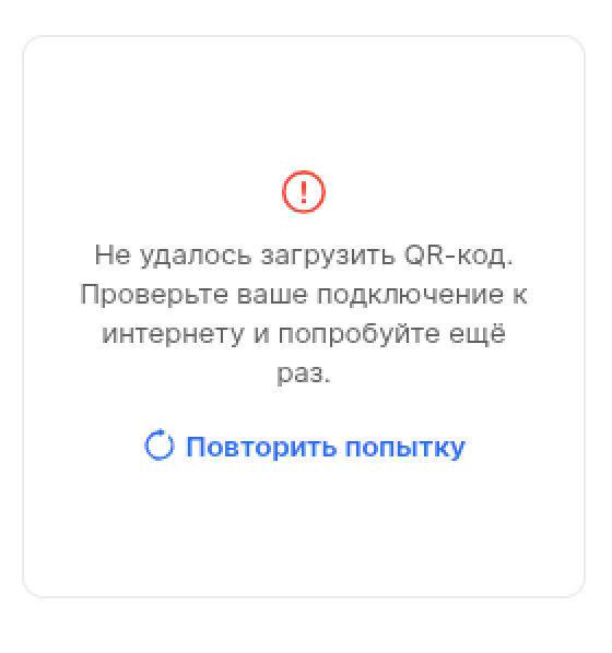

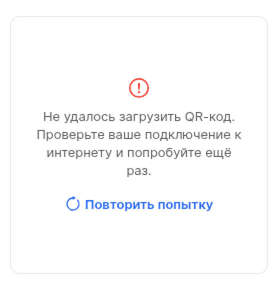

Однако заворачивание в туннель не всегда корректно работает. Тот же proxychains не удерживает в своих руках тот же Signal (при запуске напрямую не прилетает QR код, при запуске через proxychains ругается еще раньше -

), который работает на базе electron.

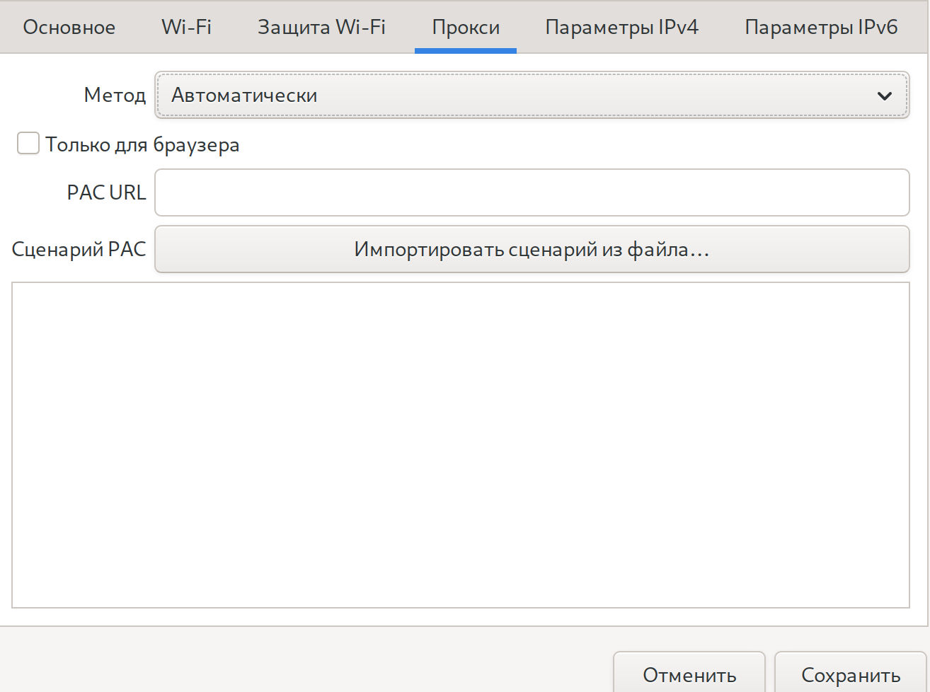

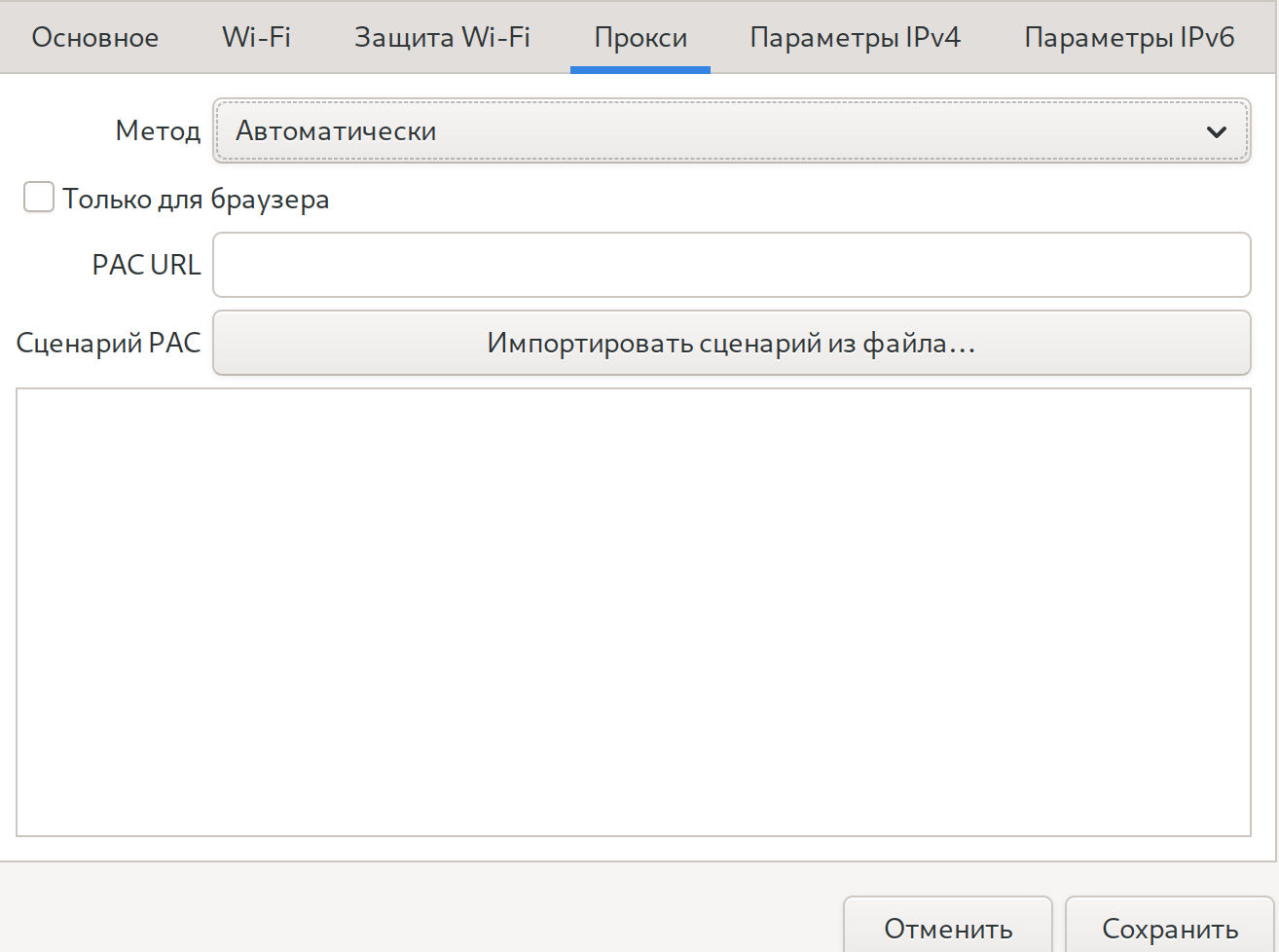

У апплета Нетворкманагера есть вкладка Прокси, но она требует какой-то файл pac -

Казалось бы, они сделали все "для простоты и удобства". И вместо простой строки намутили pac сценарии. И все примеры описаний - сценарии вида "вот это имя - через прокси". А мне надо "все", включая запросы к ДНС. Гугл https://www.google.com/search?q=pac+%D0 ... PAPgOiu-Q0 подсказывает -
function FindProxyForURL(url, host) {
 // Если прокси-сервер SOCKS5 работает на локальном хосте по порту 1080
 var socksProxy = "SOCKS5 127.0.0.1:1080"; // Укажите ваш адрес и порт прокси
 // Определите, какие URL должны идти через прокси
 // Например, для всех запросов используйте прокси:
 return socksProxy;
 // Или, например, для определенных доменов (например, google.com):
 // if (dnsDomainIs(host, "google.com")) {
 // return socksProxy;
 // В остальных случаях, использовать прямое соединение:
 // return "DIRECT";
И не работает.

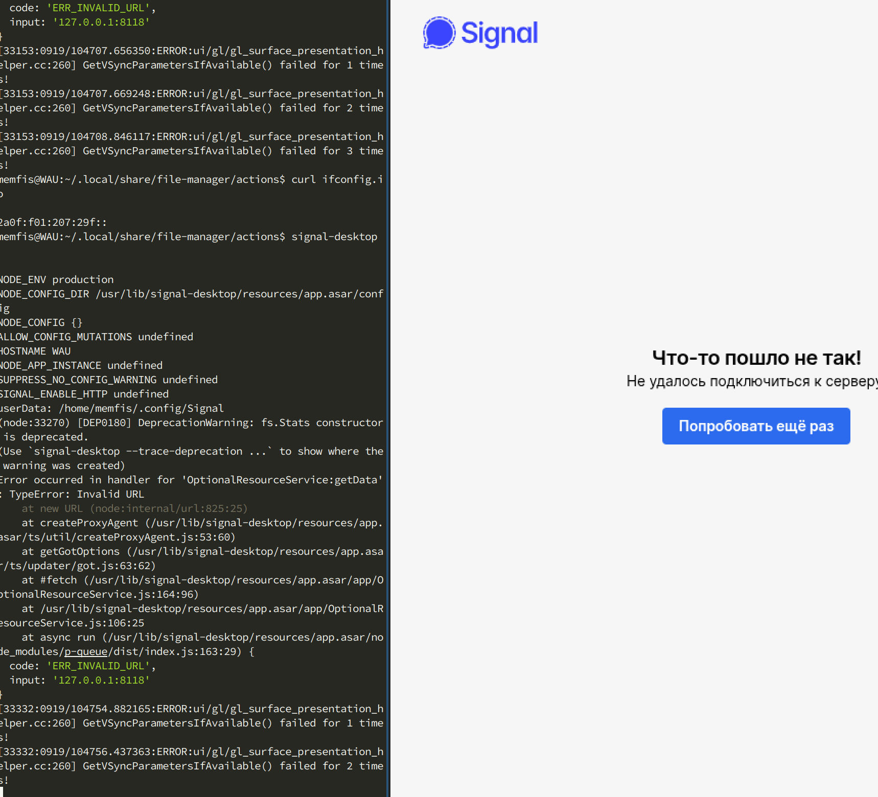

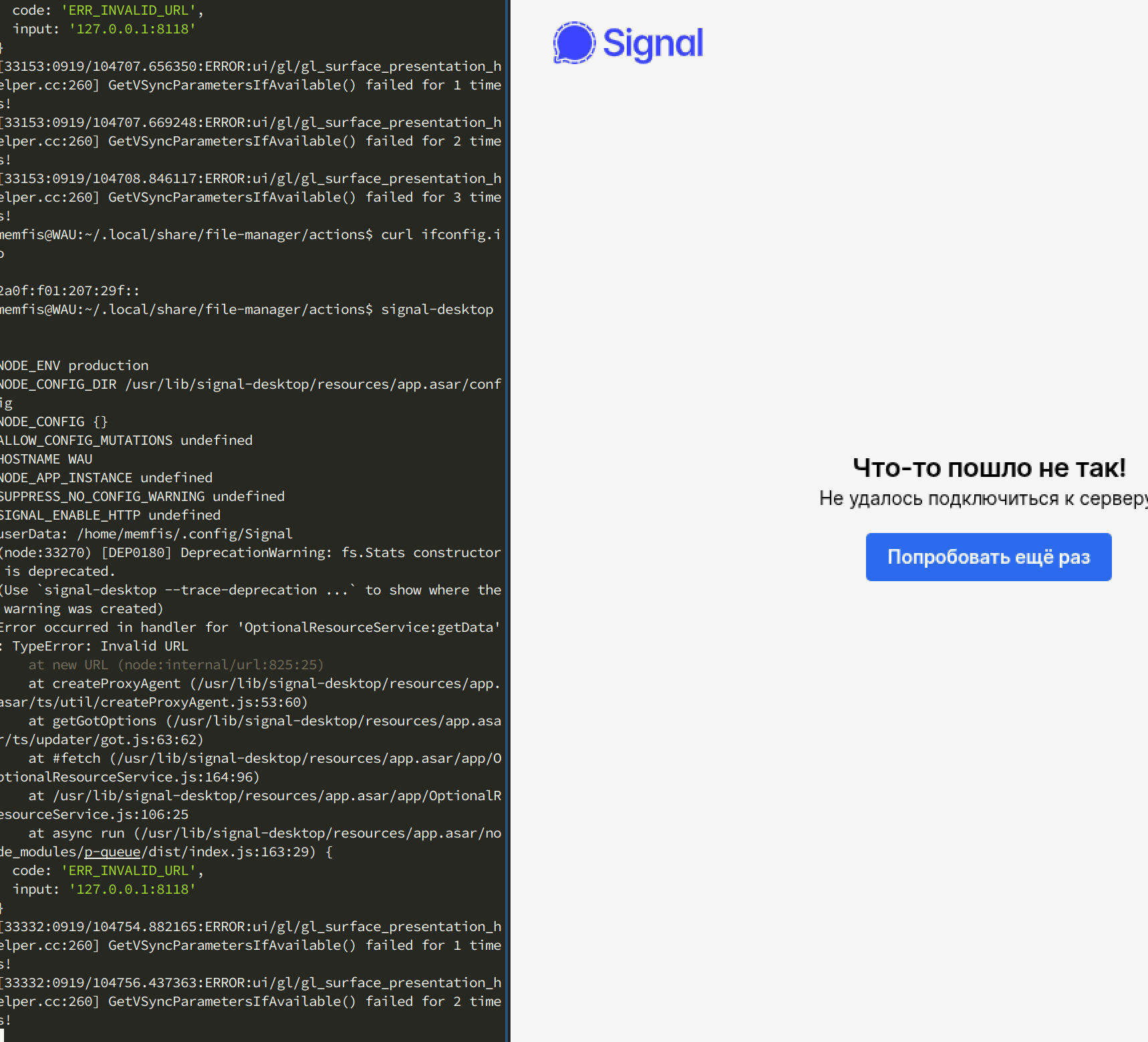

Сообщения: 441
curl ifconfig.io
2a0f:f01:207:29f::
signal-desktop
  code: 'ERR_INVALID_URL',
  input: '127.0.0.1:8118'
Ровно такой же результат был при запуске через proxychains
