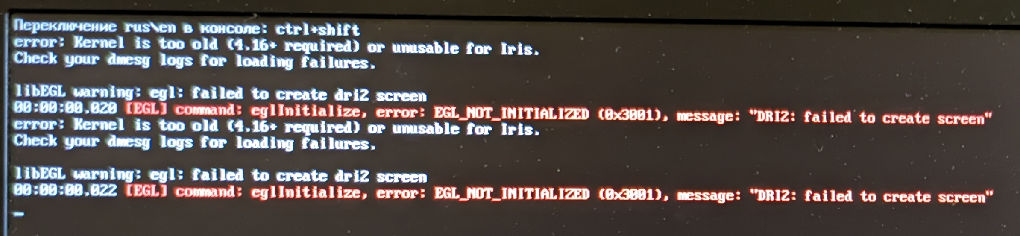

Сообщения: 437
На волне многократных перезагрузок в борьбе с багами QT5 сделал попытку загрузки - и не пошло. Почти совсем. Конкретнее не скажу - лично мне не нравится "молчаливый" режим загрузки, задаваемый в конфиге grub - бегущие строчки и глаз радуют, и об ошибках сигналят. Вот в нашем случае строчки не бегут, загручик начинает грузиться, прау радостных экранов показывает и все, черный экран без мыши и жизни. Может hdpi его остановил?

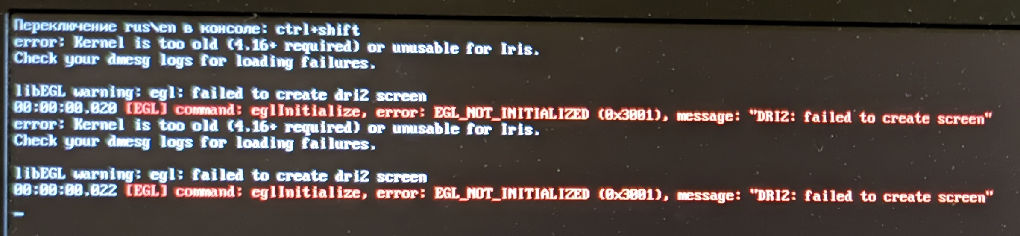

Гипотеза оказалась верной, падает на инициализации графики, за верность разглядывания мелкотусек на моем экране не ручусь, но похоже, что так -
EGLINITALIZO .... DRIZ failed to create screen
Да, версия от 12 декабря.
Что дает сделать - на экране (сильно кастомный, сбивает с толку тем, что не привычный груб) вхожу в параметры запуска, прибиваю там тишину, F10 запуск, почти сразу пролетают несколько красных строк, моргает, пара строк, включая красные процитированные, и стоп. Реагирует только на кнопку питания.

lnx: моргает, пара строк, включая красные процитированные, и стоп. Реагирует только на кнопку питания.
Вероятно labwc не может запуститься из-за
1. Поддержки Wayland в драйвере видеокарты. Какая у вас?
2. Ядро не дружит с вашим железом (Direct Rendering Manager (DRM) или Kernel Mode Setting (KMS)). Хорошо бы попробовать другое ядро и или загрузить полное firmware из арч репы
Чтобы проверить что модули ядра загрузились (lsmod) и пр. - удобно загрузиться в консоль
Для диагностике в консоли загрузитесь в livecd режиме с параметрами ядра : noload=020-greetd nox

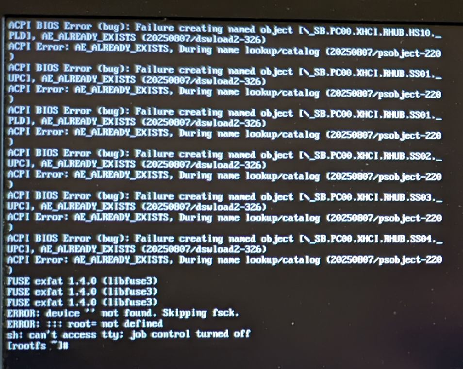

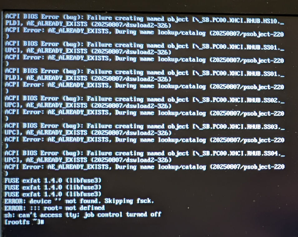

загрузил, с оказией перезагрузки попробовал. По сравнению с версий от декабря прошли дальше. Проверил два режима загрузки - нормал и груб 2. Логи копировать не дает, потому прошу прощения, но плебейские фотки.
Нормал заончился ОК и видом консоли от рута, без ГУИ. Причем консоль слова reboot не знает и на кнопкуи питания не реагирует -
Груб2 до поры показывал адекватно крупные шрифты, затем враз измелчал и стал мограть красными строками, вводить ничего не дает, но зато знает про кнопку питания

lnx:загрузил
в итоге проблема была в отсутствии firmware i915. Я положил в iso слишком урезанное firmware. Переделал
puzzle2502-26.01.14-x86_64.iso
md5sum: 5f81d141055207e9a858373ab69d411d
irmware взял из debian13 и разделил так:
firmware-amd-graphics_20250410-2-sf01.pfs
firmware-intel-graphics_20250410-2-sf01.pfs
firmware-misc-nonfree_20250410-2-sf01.pfs
firmware-net_20250410-2-sf03.pfs
firmware-nvidia-graphics_20250410-2-sf01.pfs
linux-firmware-20251125-2-any.pfs
В arch поделено на слишком большие пакеты
