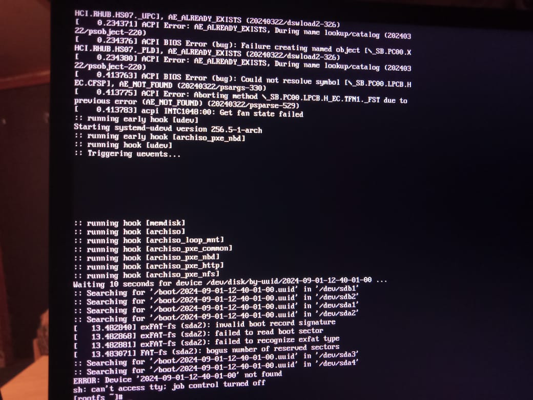

При установке арча,
кто подскажет куды копать?
Главное - ифны почти нет … никто гадать не будет
Судя по
Device '2024-09-01-12-40-01-00' not found
система не может найти загрузочный раздел ...
И есть предложение, что использовал какой то установщик … типа Calamares Installer или другой ...
Рекомендую ставить ручками.
PS - судя по
Waiting 10 seconds for device /dev/disk/by-uuid/2024-09-01-12-40-01-00 ...
Searching for '/boot/2024-09-01-12-40-01-00.uuid' in '/dev/sdb1'
Searching for '/boot/2024-09-01-12-40-01-00.uuid' in '/dev/sdb2'
Searching for '/boot/2024-09-01-12-40-01-00.uuid' in '/dev/sda1'
Searching for '/boot/2024-09-01-12-40-01-00.uuid' in '/dev/sda2'
если нет ничего серозного, то можно для начала увечилить задержку между попытками монтировать файловую систему root … то есть прописать парамрет загрузки, например, rootdelay=30 … (если 10 с маловато)

винда стоит и второй раздел на жестком, пробовал на чистый жесткий ставить также( при том манжаро ставится

арч не грузится в ошибку посчти сразу

где это прописать? rootdelay=30
RomArin:где это прописать? rootdelay=30
Это параметр ядра, указываестся при загрузке (читать азы) ... но вряд ли это поможет
Но так и не указал, как ставил ... ручками или использовал установщик ...
Больше читать и гугли ...

RomArin:при том манжаро ставится
У archlinux systemd уже 256.6-1 (против 256.5-1).
На форум манжаро обратиться не пробовали ??
Сообщения: 539
Тоже было такое. При установке на VPS точно такая же проблема была. Использование старых iso (до 20-го года) помогло.
Нагуглил, что с какой-то версии iso что-то поменяли в загрузчике. Ссылку, увы, не найду уже.
Причин может быть несколько:
- самое простое - задержка при попытке монтировать файловую систему - похожие случаи на BBS это ... и это
... решеиние - увевичить время (парамерт ядра: rootdelay= )
- использование левых установщиков, типа Calamares Installer и другие … например
- ... и другое ...
PS - кстати, логи приведеные на BBS похожи на логи RomArin ... и помогло не rootdelay, другое - но тоже имемет отмошение к времи
I have already solved the problem. The problem was precisely that when the computer was turned on, when this particular flash drive was inserted, the bios loaded for 20 seconds. It doesn't even depend on the computer itself, the same thing happens on my old laptop.
