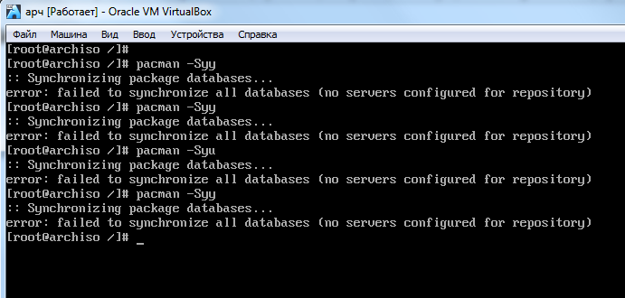

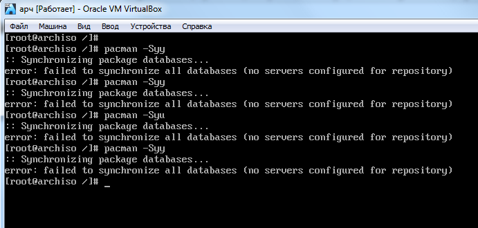

Здравствуйте! устанавливаю арч на виртуал бокс. после команды pacman -Syy показывает такой вывод?! подскажите пожалуйста из за чего и как исправить?
Сообщения: 539
Да вроде всё подробно разъяснено. Не прописаны репозитории.
Пустой /etc/pacman.d/mirrorlist или в /etc/pacman.conf шаловливые ручки нашалили.

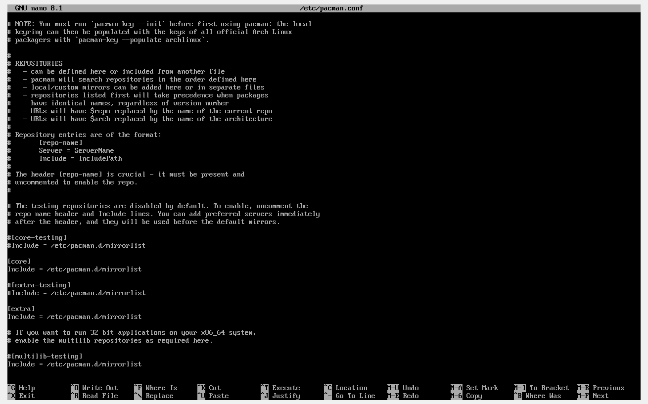

здесь не вся порядке?
Сообщения: 539
Скриншоты не хочу рассматривать. Текстом можете выложить?

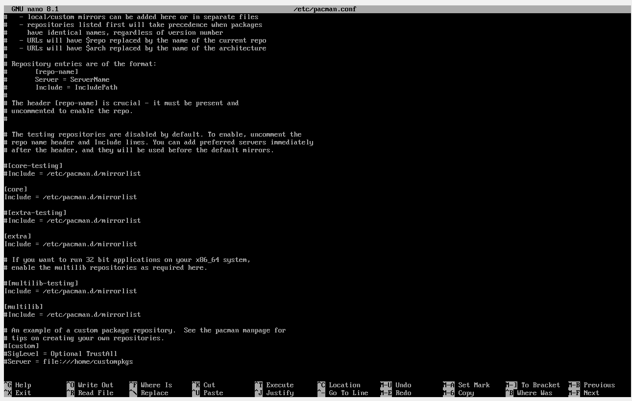

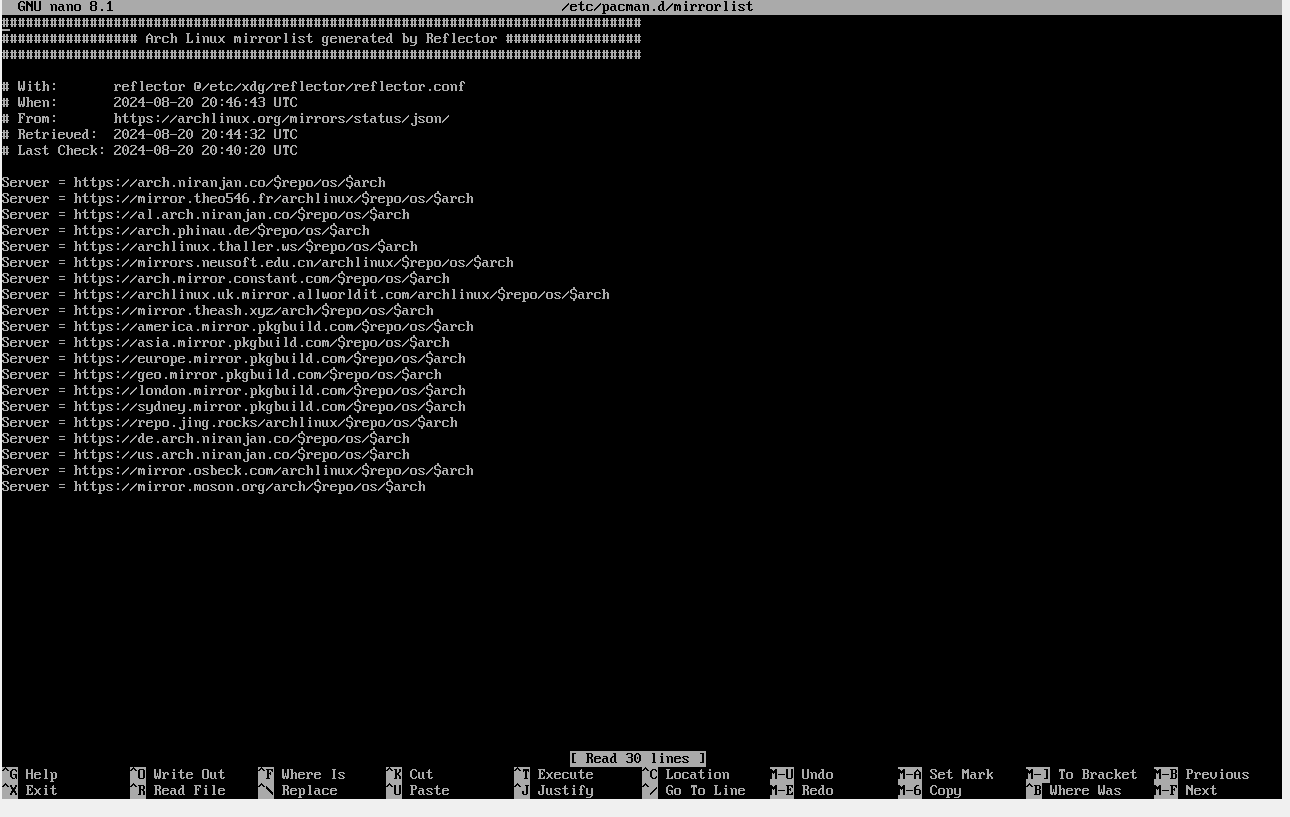

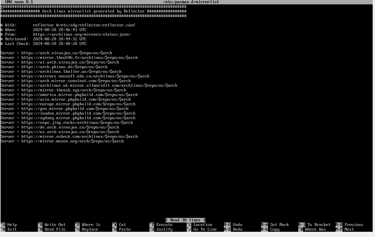

Сообщения: 539
mirrorlist в порядке. pacman.conf я не увидел.

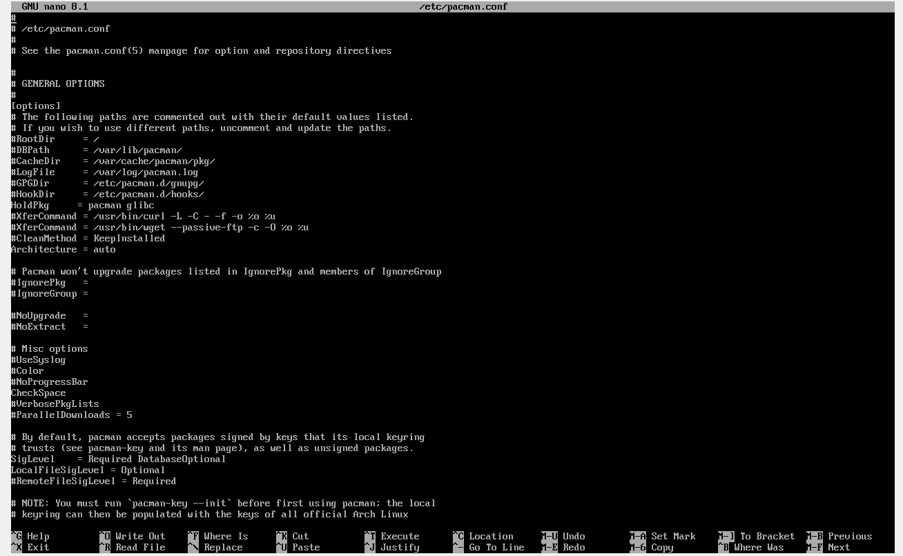

knarch
Сообщения: 42
Зарегистрирован: 18.03.2023
ALiEN: mirrorlist в порядке. pacman.conf я не увидел.

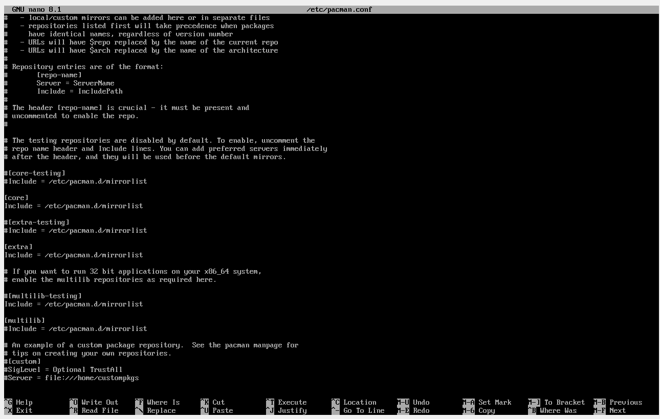

вот
Сообщения: 539

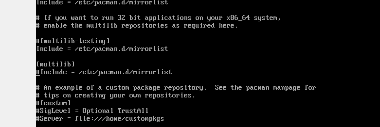

Ерунду увидел с multilib - то закомментировано, то раскомментировано.
Сами справитесь? Или указать надо?
knarch
Сообщения: 42
ALiEN: Ерунду увидел с multilib - то закомментировано, то раскомментировано.
[multilib]
Include = / etc / pacman.d / mirrorlist----следуя инструкциям по установке я две эти строки раскоментировал.
укажите что надо сделать?

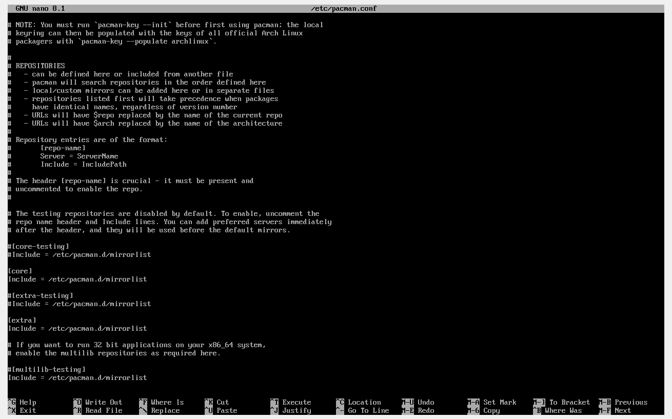

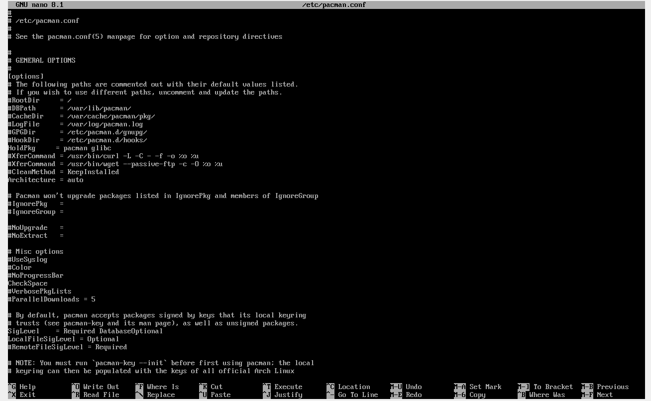

там три картинки потомучто в один скрин не вмещаются,

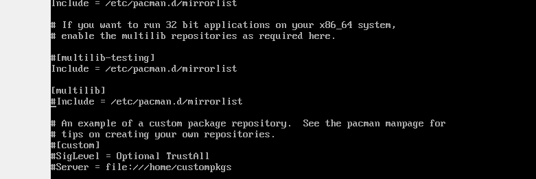

Сообщения: 539
Ну ерунду увидел с multilib - то закомментировано, то раскомментировано.

Сообщения: 539
knarch:да с этого сайта
А теперь процитируйте - где это там указано открыть репозиторий ПОСЛЕ ссылки?
