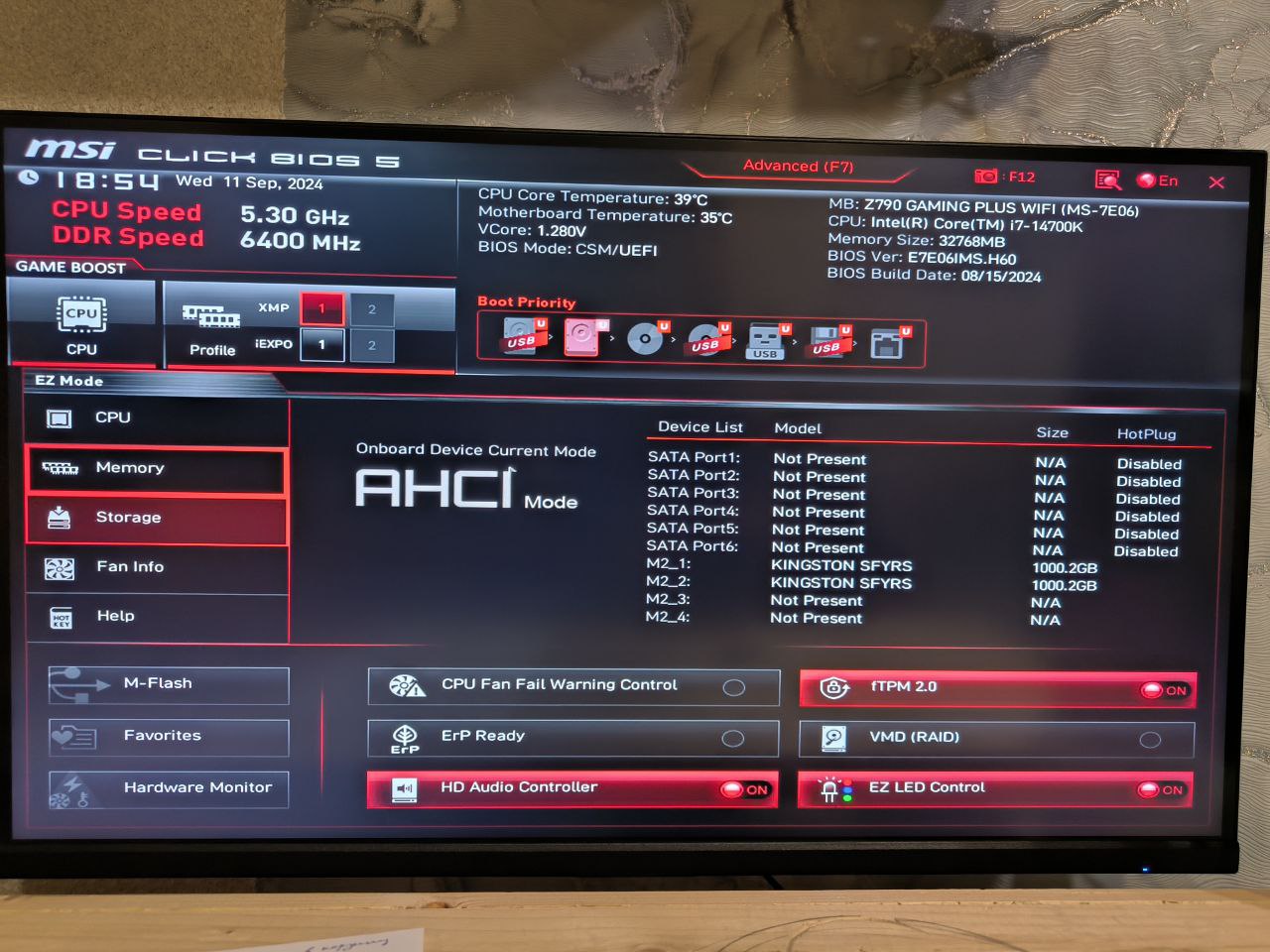

Имеется новенький-красивенький пк на i7 14700K и MSI Z790 Gaming plus wifi. В нем 2 ssd nvme. На одном стоит винда, на другой хочется поставить вожделенный Arch.
Устанавливается без ошибок, но - после установки ssd с Arch не видно в биос, его нет в меню загрузки, и с него не стартует ос. Но с загрузочной флешкой его можно выбрать и начать установку на него. В винде в инспекторе устройств ssd тоже видно.
Мне кажется что проблема где-то в загрузчике... Но как ее решать я пока не особо понимаю. Видел совет использовать SuperGrub и замаскировать его под .msi файлк с определенным именем чтобы этот загрузчик находил UEFI.
Хотел спросить у знатоков сталкивался ли кто-то с подобным и как это правильно решать. (приложил фото биос, вдруг будет полезно)

в uefi второй ssd (который с линуксом) видно в списке устройств, но оно не предлагается для выбора при загрузке системы. я подумал что проблема с загрузочной записью. и с этого момента начал думать так: раз проблема с загрузочной записью, в том плане что uefi ее не видит, то она лежит не там, где uefi ожидает ее увидеть. (но по ходу просто не добавлялась запись в список мат платы с адресом загрузочной записи...)

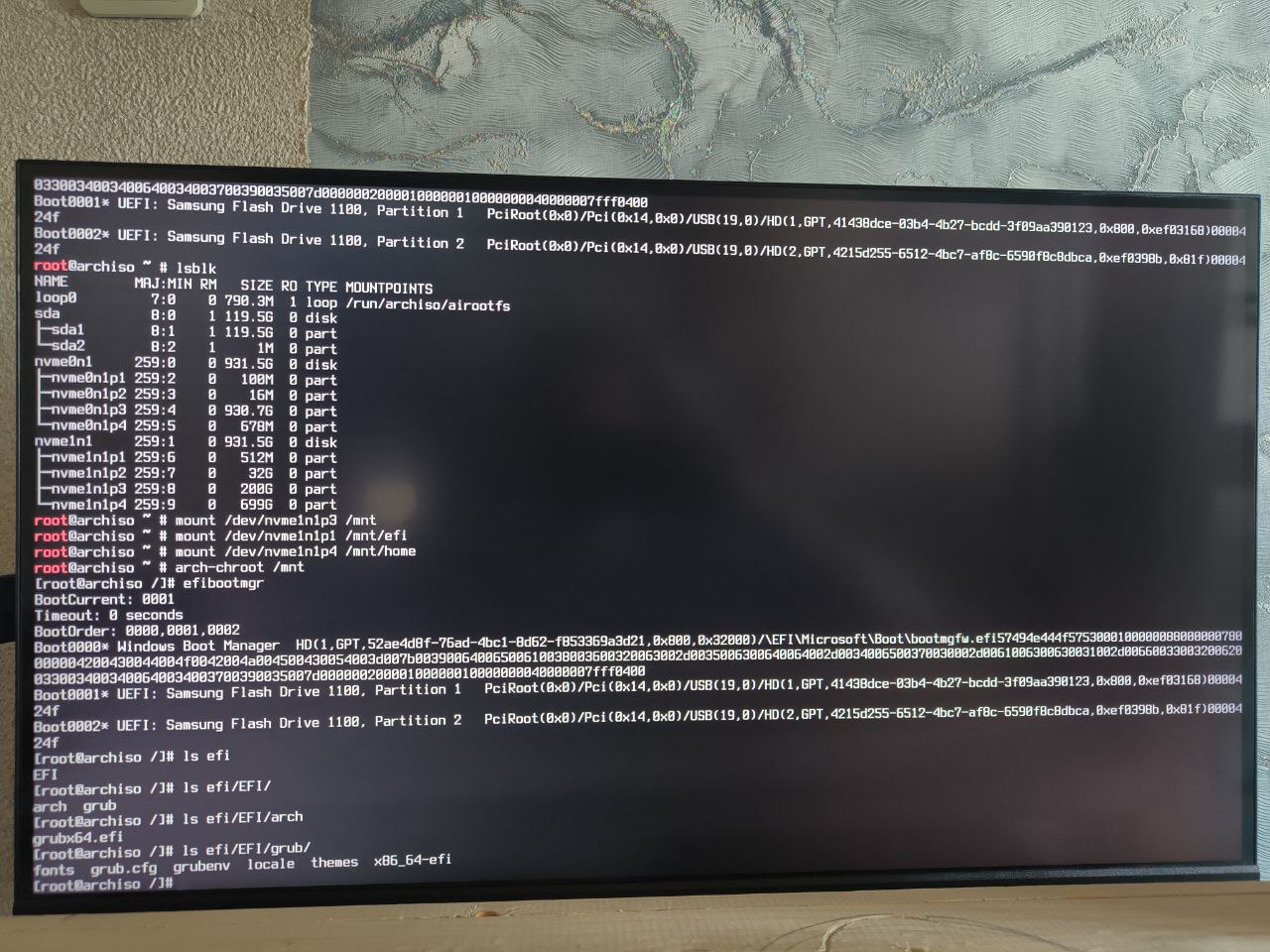

заргузился с флешкой на ssd с арчом, посмотрел показывает утилита efibootmgr. там был на первом месте загрузчик винды, и потом 2 моих ssd. арча там нет.
я начал разбираться с тем, как же собственно должны работать пути - куда что ставится и почему. в итоге переустановил grub командой

Ты команду довал из под лайв окружения или после arch-chroot /mnt ?

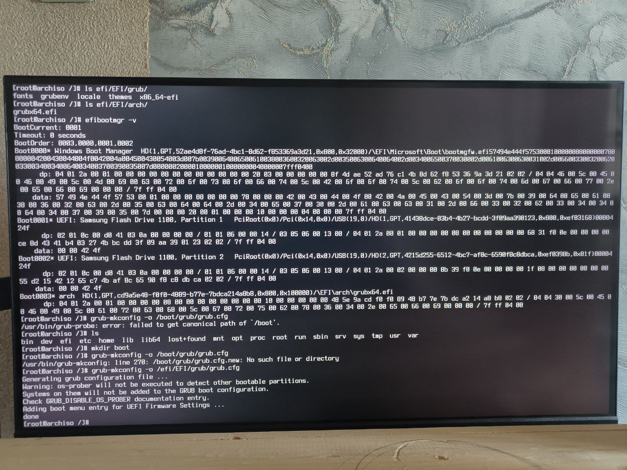

brtantazyabra, ты свои картинки изучал??? ... ошибки заметил???
grub-mkconfig -o /boot/grub/grug.cfg
/usr/bin/grub-probe: error: failed to get canonical path of `/boot'
/usr/bin/grub-mkcofig: line 270: /boot/grub/grug.cfg.new: No such file or directory
возможно есть и другие ... забираться с ними .... рекомендую Wiki

vasek: brtantazyabra, ты свои картинки изучал??? ... ошибки заметил???
изучал. и даже писал о них в своем предыдущем коменте
