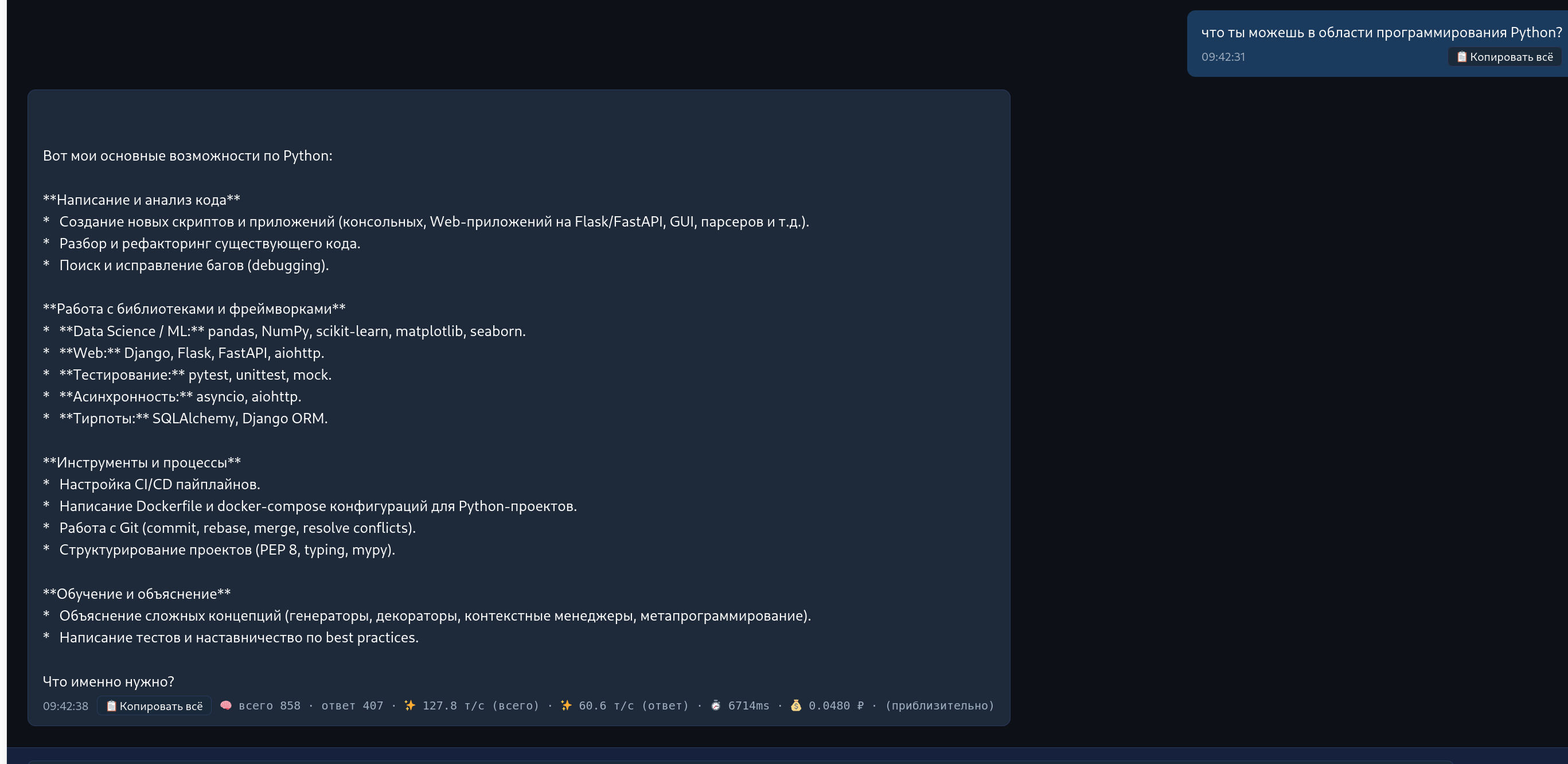

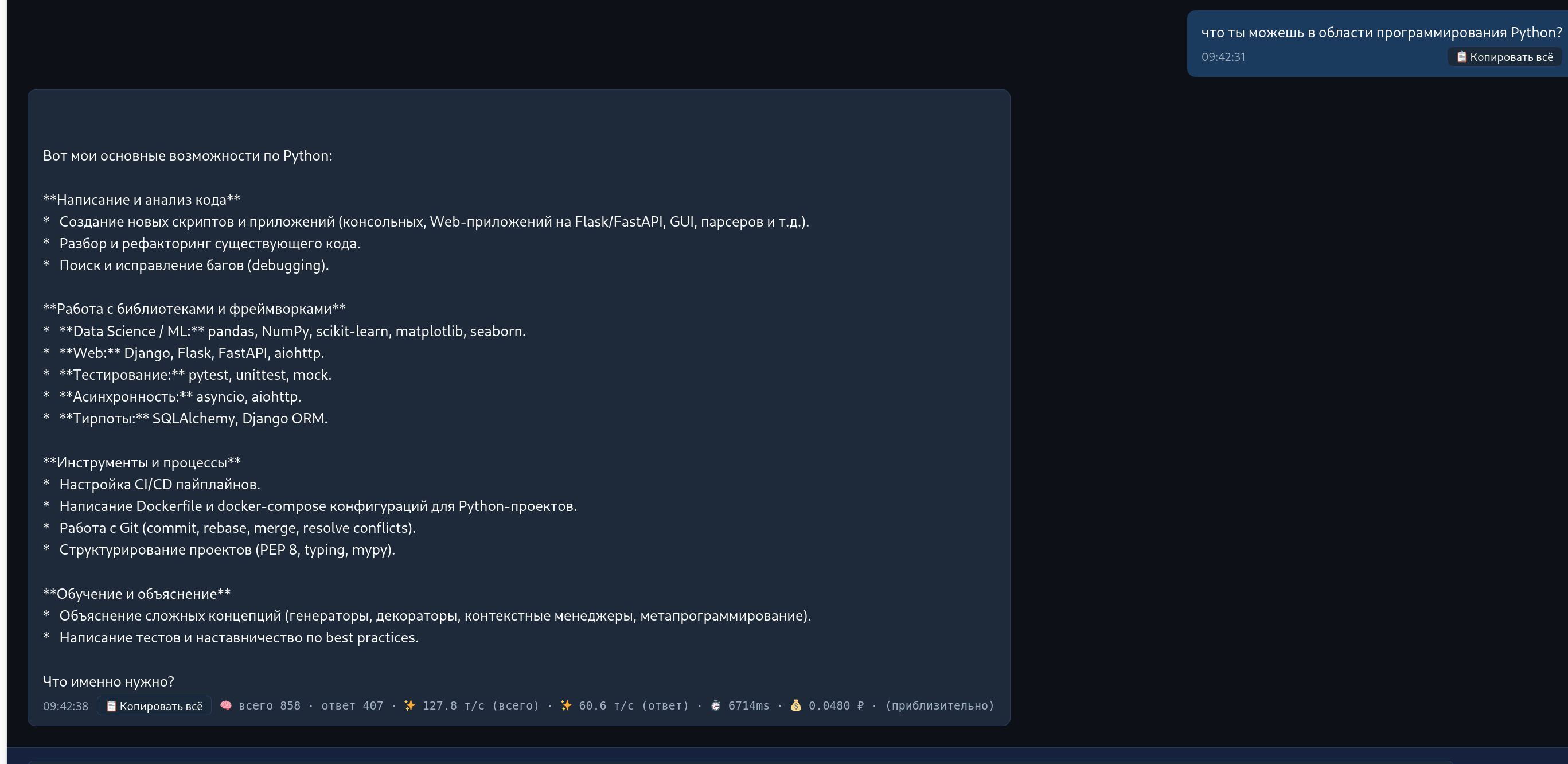

Чем могу дополнить тему.
1. Радикальное ускорение работы локальных моделей доступно каждому. Мой опыт - более, чем в 10 раз. Ключ к успеху - запустить MTP и использовать модели со слоем МТП
2. Агент opecode глуповат. Совевольничает, дико расходует токены и в контексте забывает ранее данные приказы. Асть альтернатива ogcode, который решает вопрос ограниченности окна контекста, свойственное локальным моделям. Также есть aider
3. новые модели https://ollama.com/library?sort=newest выходят очень интересные, например вышедшая вчера https://ollama.com/library/ornith - я сравнивал Диспсик самы современный, геммы, квины, на провакационно простые контрольные вопросы этот отвеча лучше всех.
4. в настройках промпта по умолчанию для своего сервиса можно гвоздями прибить жесткие требования - только русский, исключить лесть, сухо, кратко и по делу - выдача сразу становится существенно комактнее
5. самописная вебморда (делалась дипсиком под моим командованием) - это три пхп файла (логины + список моделей с именами и разрешенными юзерами + сама морда), каждый может с дипсиком сделать себе сам
