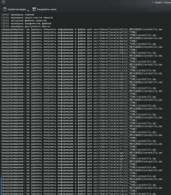

я новичок в линуксе в общем и арче в частности (както мяту пробовал но в основном чтоб к удалёнке подключатся)
после незнамо чего начали появлятся предупреждения во время обновления пакетов (я скорее всего что-то сделал но не знаю что)
выглядят они так :
по тексту понятно что нет файлов локализаций мне не нужных
уточню что после установки арча такого не было
вроде как всё и так обновляется но предупреждения меня немного напрягают, собственно что с этим можно сделать (и надо ли)

Сообщения: 539
Вы руками что-ли что-то удаляли в системе?
sudo pacman -Suy coreutils

ALiEN: Вы руками что-ли что-то удаляли в системе?
да вроде нет установил какойто пакет KDE который установил кучу непонятных приложений, началось скорее всего когда запустил одно из них (чтото насчёт очистки системы ) в процессе всё зависло я перезагрузил удалил такие странные приложения и всё

Если не ошибаюсь, то очень похоже на папку локализации пакета. Обратите внимание на наличие обозначений языков (fr,de,hu и т.д.). Посторайтесь вспомнить "ненужный" пакет, который удалили. Скорее всего Вы что-то недоудалили, если можно так выразиться, ведь какой-то пакет ещё до сих пор ищет эту, уже наверное ненужную папку usr/share/locale (именно locale) при обновлении ОС.
А может наоборот перестарались с удалениями и ALIEN прав насчёт рук.

ответ ALiEN помог, переустановил coreutils и обновление заработало без предупреждений, спасибо добрые люди кто откликнулся, ток не знаю не могло ли всё это навредить системе
