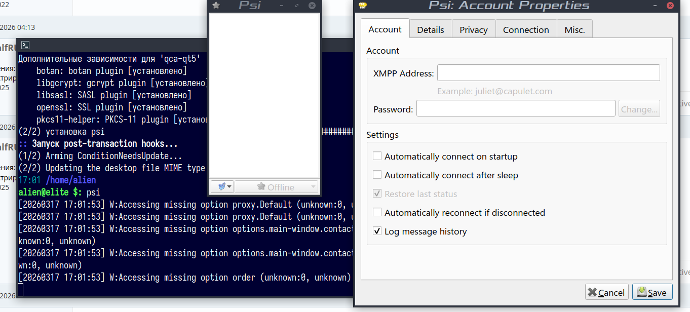

BendalfRU: вот один из 20+ти примеров
$ psi
Недопустимая инструкция (образ памяти сброшен на диск) psi
https://archlinux.com.ru/forum/viewtopi ... 240#p11240

ALiEN:.. 240#p11240
Здравствуйте, коллега.
Я вообще ничего не менял до и после. ДО всё было прекрасно, а после началось.
За скриншоты благодарю, проверю все ли зависимости есть и их версии.
Что это у ВАС какие-то missing ? Я не вижу текст целиком.

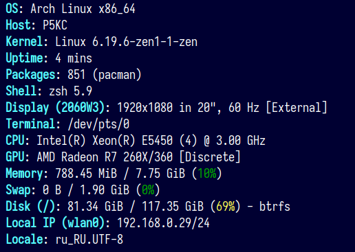

Сообщения: 539
CPU AMD Phenom(tm) II X4 3200МГЦ
Производство с 2008 по 2011
Intel Xeon E5450
Дата выхода на рынок 2007 г. (Q4)
Subdirectories of glibc-hwcaps directories, in priority order:
  x86-64-v4
  x86-64-v3
  x86-64-v2

Сообщения: 539
BendalfRU:Я ошибаюсь или нет ?
Вот проц вообще без sse4
Cкрытый текст
$: lscpu
Архитектура:                 x86_64
  CPU op-mode(s):            32-bit, 64-bit
  Address sizes:             32 bits physical, 48 bits virtual
  Порядок байт:              Little Endian
CPU(s):                      2
  On-line CPU(s) list:       0,1
ID прроизводителя:           GenuineIntel
  Имя модели:                Intel(R) Atom(TM) CPU N450   @ 1.66GHz
    Семейство ЦПУ:           6
    Модель:                  28
    Thread(s) per core:      2
    Ядер на сокет:           1
    Сокетов:                 1
    Степпинг:                10
    CPU(s) scaling MHz:      100%
    CPU max MHz:             1667,0000
    CPU min MHz:             1000,0000
    BogoMIPS:                3324,98
    Флаги:                   fpu vme de pse tsc msr pae mce cx8 apic sep mtrr pg
                             e mca cmov pat clflush dts acpi mmx fxsr sse sse2 s
                             s ht tm pbe syscall nx lm constant_tsc arch_perfmon
                              pebs bts rep_good nopl cpuid aperfmperf pni dtes64
                              monitor ds_cpl est tm2 ssse3 cx16 xtpr pdcm movbe
                             lahf_lm dtherm
Caches (sum of all):
  L1d:                       24 KiB (1 instance)
  L1i:                       32 KiB (1 instance)
  L2:                        512 KiB (1 instance)
NUMA:
  NUMA node(s):              1
  NUMA node0 CPU(s):         0,1
Vulnerabilities:
  Gather data sampling:      Not affected
  Ghostwrite:                Not affected
  Indirect target selection: Not affected
  Itlb multihit:             Not affected
  L1tf:                      Not affected
  Mds:                       Not affected
  Meltdown:                  Not affected
  Mmio stale data:           Not affected
  Old microcode:             Not affected
  Reg file data sampling:    Not affected
  Retbleed:                  Not affected
  Spec rstack overflow:      Not affected
  Spec store bypass:         Not affected
  Spectre v1:                Not affected
  Spectre v2:                Not affected
  Srbds:                     Not affected
  Tsa:                       Not affected
  Tsx async abort:           Not affected
  Vmscape:                   Not affected
Никаких проблем с archlinux нет. Обновления последние. Только что достал с полки, обновил и перезагрузился.
BendalfRU: Arch Linux сейчас активно переходит на x86-64-v2, которые ArcLinux и процессор не могут выполнить.
Фантазия бьёт ключом) Опять решаете какую-то проблему, которую сами же и придумали.
Переставьте уже наконец вашу убитую в хлам систему и не трогайте там ничего, что не понимаете до конца.
